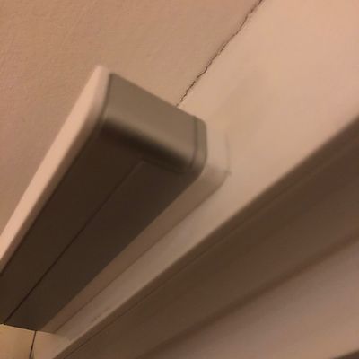

Benötige eine Idee für einen Abstandshalter für den Fensterkontakt selbst. Habe in meiner Mietwohnung eine 3-fach Verglasung. Dadurch ragt der Fensterkontakt kaum über das Fenster hinaus. Die Magnetseite ist ca. 10 mm höher als der Fensterkontakt. Ich bin verwundert, dass für die Magnetseite ein Abstandshalter mitgeliefert wird, aber nicht für den Fensterkontakt selbst. Welche Optionen habe ich? Anbohren der Fenster ist keine Lösung, da Mietwohnung.

Ich hatte das gleiche Problem, dass die Fenster- und Türrahmen zu breit sind. Ich habe mit einem 3D-Drucker eine 1cm hohe, weisse Kunststoffplatte gedruckt und diese mit einen Sekundenkleber am Fenster- und Türkontakt befestigt. Hält super und funktioniert einwandfrei. Wäre Interesse an solchen Platten, einfach bei mir melden.
Anbei ein Foto dazu:
Ansicht von vorneAnsicht von vorne

So habe ich es auch gelöst, ein Freund mit 3D-Drucker hat mir welche mit 5 mm gedruckt.
Alternativ: In den Baumärkten gibt es Polycarbonat-Bastelplatten. Die sind relativ weich, so dass man mit Cuttermesser schneiden und die Ecken mit Schleifpapier abrunden kann und haben 5 mm Stärke und gibt es in weiß, grau …

Man könnte den Magnet auch seitlich am Flügel anbringen, auf der Höhe des Sensors. Der Fensterkontakt II hat einen sehr flachen Magnet. Hier wurden aber auch schon gute Erfahrungen mit starken, flachen Magneten von den üblichen Versendern gemacht.
