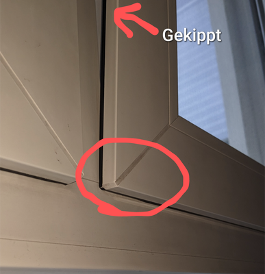

Hallo Leute, wir schlafen gerne bei gekipptem Fenster. Ich überlege jetzt, den Fensterkontakt plus zu verwenden und an der Unterseite des gekippten Fensters anzubringen.
dadurch sind dann aber der Magnet und der Sensor nicht in einer Flucht sondern eben leicht gekippt.
hat das schon mal jemand ausprobiert? Funktioniert das?

@Arturo Unten könnte ein Problem werden, wenn der Magnet nicht weit genug vom Sensor entfernt wird, weil der Öffnungsgrad unten gering ist.
Warum willst Du ihn nicht oben anbringen? Wenn das Fenster geöffnet ist, ist die Bewegungserkennung sowieso deaktiviert.
Hallo Geomo, danke für deine Antwort. Vielleicht hab ich etwas missverständlich formuliert. Ich will das Fenster nachts gekippt lassen. Der Sensor (unten angebracht) hätte dann ja noch Kontakt zum Magneten. Wenn nun jemand unerlaubt das Fenster aufbrechen würde um einzusteigen, würde der Sensor den Kontakt zum Magneten verlieren und - was auch immer - auslösen.
letzten Endes soll der Sensor als Einbruchschutz bei gekipptem Fenster verwendet werden…

Ich sehe da kein Problem. Am besten den Magnet wirklich ganz unten auf den letzten Millimetern platzieren. Oder sogar an der unteren Kante des Fensters. Dann ist die Relativbewegung beim gekippten Fenster so gering, dass der Abstand zwischen Magnet und Sensor innerhalb der erforderlichen 15 mm bleibt.
mazeza
Wenn der Abstand Magnet / Sensor nicht zu groß ist ,sollte das funktionieren .Ob der der Magnet schräg steht ist egal .
Der Sensor reagiert bei mir erst wenn der Magnet ca. 1,5 cm vom Sensor entfernt ist, also die Tür geöffnet wird.
