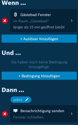

Ich möchte den Fensterkontakt in der Toilette verwenden um das Lüften nach dem Toilettengang in der kalten Jahreszeit zu begrenzen. Ich möchte nach dem Öffnen des Fensters nach 10-15 Minuten einen dezenten Alarm auf das Smartphone bekommen und keinen Einbruchsalarm auf den Rauchmelder. Ist das möglich? Wenn ja, wie realisiere ich das?
Ja, ist über eine Automation möglich. WENN Fensterkontakt länger als 15 Minuten geöffnet ist, DANN Benachrichtigung senden.

Wo finde ich die Lösung?
Die Automation musst du selbst erstellen unter Szenarien -> Automation

Hallo Christopher, die Automation habe ich erstellt, aber es kommt keine Benachrichtigung. Wo soll die erscheinen? Wohin wird sie gesendet? Muss man noch irgendwas anderes aktivieren? Alarmsystem? An dem App Icon wird eine rote 3 angezeigt. Ist das die Benachrichtigung? Ich bitte nochmal um Hilfe
Die Benachrichtigung kommt als Push Benachrichtigung wie jede andere App es auch macht. Wichtig ist, dass unter mehr -> System -> Benachrichtigungen auch die  die Benachrichtigungen eingeschaltet sind und auf deinem Smartphone keine Energiesparoptionen für die Bosch app eingeschaltet sind.

Alle Benachrichtigungen im System stehen auf AN, aber es kommt immer noch keine Benachrichtigung wenn der Fensterkontakt geöffnet ist. Muss ich auch noch das Alarmsystem aktivieren? Welches Profil?
Nein das Alarmsystem muss nicht aktiviert sein.
Erstelle mal aus spaß eine neue Auotmation mit
Wenn: eine Uhrzeit eins zwei Minuten später.
Dann: eine Benachrichtigung.
Und schaue mal ob generell Benachrichtigungen durchkommen sollte es nicht der Fall sein mal die Bosch App löschen und neuinstallieren.
Erhardt
Hallo Christopher, es funktioniert! Inzwischen habe ich verstanden wo die Benachrichtigung erscheint und wie man sie wieder zurücksetzen kann. Vielen Dank für die Hilfe. Jetzt werde ich mir weitere Geräte zulegen ...
