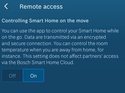

Schaust du Mal ob dieser Option bei dir aktiviert ist:
Ggf. Kannst du den SHC für 10 Minuten vom Strom abtrennen für sauberen Neustart

Ja natürlich ist das aktiviert. Er findet schon immer keinen Zugriff auf die app. Smart home wird gesucht heisst es immer. Und wenn ich meine Heizung hoch fahr macht auch das Thermostat erst mal ewig nicht auf. Bestimmt 5 bis 10 Minuten. Dad im Bad und in der Küche öffnet sofort. Hab sie aber a schon getauscht. Das selbe problem.
