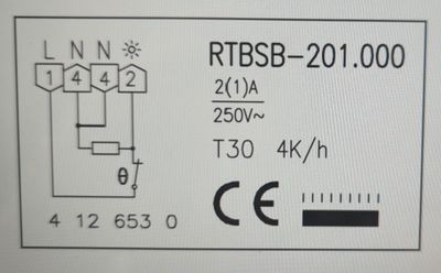

Die Belegung des alre laut Anleitung:
(oh, ich kann hier ja keine Bilder hochladen):

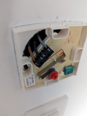

Außenleiter auf 1, Neutralleiter auf 4, Abnehmer auf 2.
Da hätte ich jetzt erwartet, braun auf 1, blau auf 4. Ist aber schwarz auf 4! Wundert mich jetzt doch sehr. Oder kann es sein, dass bei meiner Dose die Farben anders sind? (Neubau 2022 ....). Oder hat der Vermieter-Elektriker hier falsch verkabelt und es funktioniert trotzdem?
Auf der 2 (Abnehmer) ist das graue Kabel. Funktioniert auch alles, die stromlos geschlossenen Stellmotoren lassen sich einwandfrei mit dem alre öffnen und schließen (und sonst nix mit dem Billigteil).

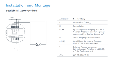

Nun zum Bosch Raumthermostat II 230:
Hier hätte ich nun zuerst die Drahtbrücke gemacht von L auf Com, auf L dann brauner Draht, auf COM hätte ich den grauen, da das ja beim alre der Abnehmer war ....
Und auf N .... tja. nach meinem bisherigen Verständnis wäre das für mich das blaue Kabel gewesen.
Ich bin aber verwirrt, weil bei dem alre halt das schwarze dran hing.
Wie ist es denn nun richtig?
Vielen Dank für eure Hilfe!

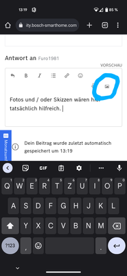

Fotos und / oder Skizzen wären hier tatsächlich hilfreich. Vom Handy geht das so:
Am PC musst du vorher das erweiterte Menü ausklappen, wenn ich mich richtig erinnere.
Hallo und danke für die schnelle Antwort 🙂
Bin jetzt am Handy - bei mir gibt es den Button leider nicht, vielleicht weil ich ganz neu hier bin?
Ich hab extra Fotos vorbereitet von allem was ich beschreibe 😞
JETZT ist er da - vielleicht bei den ersten 2 Posts nicht?
Hier der Schaltplan alre:
Hier die Realität der Verkabelung alre:
Hier Schaltplan Bosch Raumthermostat II 230V:

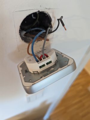

Hier wie ich es machen würde, aber jetzt lieber nicht besaftet habe:
Hab mir die Bilder und deine Beschreibung nun angesehen. Und auch die Anleitung vom alre-Raumthermostat im Netz gefunden.
Mir scheint wie dir, als hätte der Elektriker keinen Wert auf die Farben gelegt, weshalb auch immer. Am alre Raumthermostat müssen L, N und Anschluss Stellmotor angeschlossen werden. Also genau das, was auch das Bosch Gerät braucht. Einzig die L-Brücke ist beim Bosch zusätzlich notwendig.
Von daher würde ich prüfen/messen, ob schwarz tatsächlich neutral ist und falls ja wie folgt verdrahten:
  • Braun auf L
  • Schwarz auf N
  • L-Brücke von L auf COM
  • Grau an NO
Danke dir! Habe jetzt auch einen befreundeten Elektriker gefragt und er war genau der gleichen Meinung und hat auch beschwert über die wohl ist in Neubauten vertauschten Kabelfarben, weswegen er erst mal alle ausmessen muss.

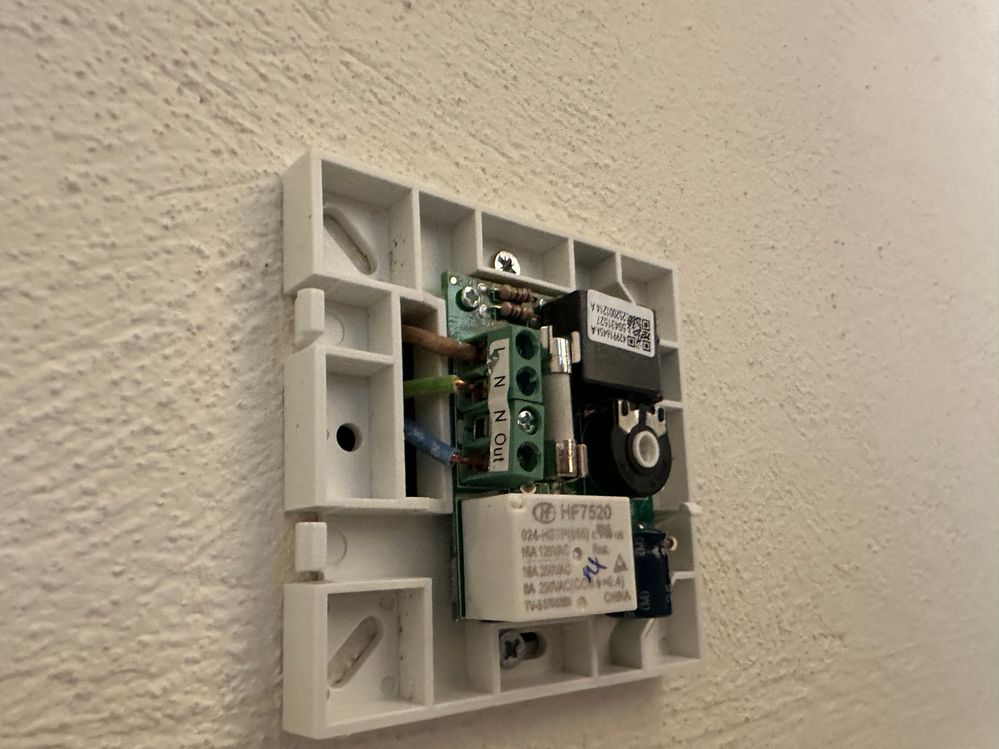

viel gefunden und gelesen, aber beim Anschluss des Raumthermostats II an eine FB immer noch leicht unsicher, insofern docke ich mich hier mal an:
Warum unsicher, vermute dass mein Elektriker vor 2 Jahren nicht viel Wert auf Farben gelegt hat, siehe Bild...;-)
Würde an den Thermostat, bisher Buderus, wie folgt anschließen (Brücke rot COM/L ist klar):
L auf L (braun)
N auf N (grün/gelb)
Out auf NO (blau)
Ja genau, sollte passen.
