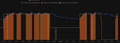

Nur in HomeAssistant, das ist keine Funktion der Bosch App.

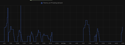

@Wurzel-1 Ohne Sollwertkurve ist Deine Ansicht leider ziemlich sinnfrei.
Deine Aussage zum Regler ist auch wenig sinnvoll. Selbst in Deiner 22h Messung sind ganz klar steigende und fallende Amplituden der Ventilöffnung zu erkennen. Vielleicht solltest Du mal in einen einzelnen Vorgang hinein zoomen.
Und welcher Thermostat ist das überhaupt? Der mit Firmware 368 oder 359?
OK, bissi wenig Info 🙄
FW ist 368, Gestern Vormittag aktualisiert.
Um 6 Uhr soll auf 20 Grad aufgeheizt werden und halten.
Die Einbrüche von der Sollkurve ist "Fenster auf" Hab da eine Automatik wenn Fenster auf, bzw Aussentemp ist über 14 Grad (Hysterese mit 0,5)

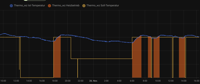

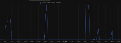

Zum Vergleich FW 359 Samstag und Sonntag
Gleicher Zeitverlauf das Ventil
Samstag und Sonntag
Fällt Dir was auf???
Brauchst noch mehr?
