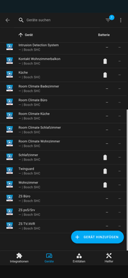

Ich nutze das selbst auch für meine Heizkörperthermostate II, Tür/Fenstersensoren II, Zwischenstecker kompakt und meinen Twinguard.
Wird alles direkt gefunden, sobald es am Controller angemeldet ist.
Edit: Ich hänge mal einen kleinen Screen rein.
