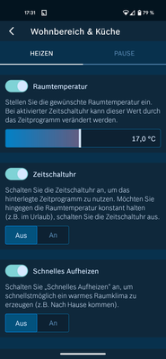

Ich steuere die Temperatur meiner Heizkörper per Zeitschaltuhr. Morgens zwei Stunden an, dann aus und Abends zwei Stunden an, als Beispiel.
Wenn ich die Wohnung verlasse, löse ich ein Szenario aus, was die Temperatur in der gesamten Wohnung auf 17 Grad senkt. Bisher blieb diese Temperatur so lang bei 17 Grad, bis ich ein Szenario ausgelöst habe, dass ich wieder zu Hause bin.
Seit neuestem drückt die Zeitschaltung durch, obwohl ich nicht da bin. Bedeutet, ich verlasse die Wohnung und löse mein Szenario aus und während ich nicht da bin regelt die Zeitschaltung die Temperatur hoch.
Gibt es eine Lösung, die ich übersehen habe? Ich möchte während meiner Abwesenheit die Temperatur auf 17 Grad haben und wenn ich da bin, das Zeitprogrsmm verwenden.
Vielen Dank für die Unterstützung.
Jan
Du musst die Zeitschaltuhr beim Szenario Verlassen konkret abschalten. Und beim Kommen wieder einschalten. Sonst bleibt der jeweils vorherige Zustand fortgeführt
Vielen Dank, für die schnelle Antwort. Ich habe es direkt angewendet und es geht. Ich war verwirrt, da man den Schiebeschalter zunächst aktivieren muss, um anschließend die Uhr auszuschalten. Also, danke nochmal.
