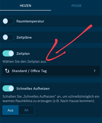

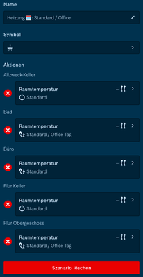

Einfach im Szenario (oder alternativ Automation) den gewünschten Zeitplan, den du bereits angelegt hast, aufrufen.
Im Szenario (oder der Automation) lassen sich so beliebige Räume gruppieren und "mit einem Klick" schalten.

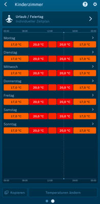

Das habe ich schon gesehen, wie können diese Zeitpläne erstellt werden?
Unter der jeweiligen Raumtemperatur-Kachel.
Ich habe für allr Räume im Hazs Zeitpläne zum Heizen erstellt.
Wo hast du diese Zeitpläne erstellt? Es bleibt m.E. nur die oben erwähnte Raumtemperatur-Kachel.
