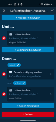

genau so gemacht - hier soll ein Zwischenstecker geschaltet werden - wenn Luftfeuchte x% unterschreitet,  dann ...
Wie auf Deinem Bild angelegt, aber nix geschieht. Was mache ich falsch? (bringt da Alexa was durcheinander?)
Dann würde ich meinen, dass Alexa schuld hat. Bin da aber nicht aussagekräftig, nutze solche "Assistenten" nicht.

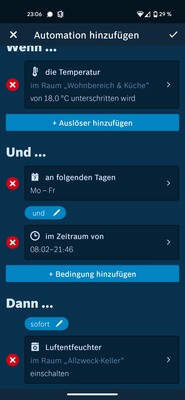

Folgende Automation mit Raumthermostat und Zwischenstecker Kompakt läuft bei mir, und du möchtest wohl ganz ähnliches machen

Danke für den Hinweis zum Stecker. Vielleicht besorge ich mir dann so einen alten Stecker, denn das was du mit der Automation beispielhaft beschreibst IST ja genau mein Problem damit. Da wir unregelmäßig das Zimmer beheizen wollen, können wir keine sinnvolle Planung vorgeben. Aktuell heizen wir nur im Falle wir nutzen das Zimmer und nur dann soll die Zusatzheizung auch bis zur spontan gewählten Temperatur unterstützen. DAS wiederum „weiß“ aber letztlich nur das Heizkörperthermostat, wann es Wärme nachschießen muss und wann nicht. Die Pauschale Vorgabe „Halte mir das Zimmer von Mo-Fr auf 20 Grad“ wäre pauschal und Verschwendung.
Deshalb wünsche ich mir, dass das Signal des Heizkörperthermostats „heizt/heizt nicht“ auch in der Automation verfügbar wäre, zumal das Ventil ja auch schon zuverlässig auf die Fensteröffnung reagiert und abriegelt, was die Zusatzheizung ja ebenfalls tun müsste.
