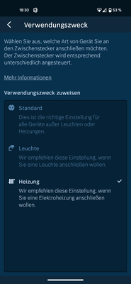

Du hast den Zwischenstecker verlinkt. Mit dem geht das sehr einfach. Als Verwendungszweck einfach "Heizung" konfigurieren (und den Hinweis beachten!). Und schon schaltet der so lange auf Ein, bis die Soll-Temperatur erreicht ist.
Hab vielen Dank. Auch Dein Bild hat mir sehr geholfen. Allerdings kann ich den Verwendungszweck „Heizung“ nicht auswählen. Es ist mir nur möglich „Standard“ oder „Leuchte“ auszuwählen. Woran liegt das?
PS.: Ich anhand der getaggten Bilder meines Startposts fest, dass ich offenbar nicht den Zwischenstecker sondern den die kompakte neue Version davon habe. Ggf. ist das ja das Problem, dass ich damit nicht „Heizung“ auswählen kann.
Ja, wenn du den Zwischenstecker Kompakt hast, gibt es diesen Verwendungszweck nicht mehr. Du kannst das aber einfach selbst mit Automationen machen, z.B. so (der im Beispiel ausgewählt Zwischenstecker ist auch ein "Kompakt")

@MozartsGhost, bevor Du dir jetzt hoffnungsvoll einen Zwischenstecker kaufst: Dessen Heizungs-Profil funktioniert nur mit dem alten Raumthermostat, NICHT mit dem neuen Raumthermostat II.
Hallo @Maurice ,
danke dir vielmals. Ich konnte es jetzt ausprobieren. Ich habe mir so nen alten Stecker besorgt. Das Heizprofil zeigt er jetzt tatsächlich an, aber jetzt brauchs noch das alte Raumthermostat.
Nachvollziehbar ist das nicht, dass Funktionen bei Gen. 1 Geräten dan bei Gen. 2 einfach nicht mehr verfügbar sind. Ich könnt ko****! Die Zeile sind alle nicht gerade billig! Danke trotzdem. 😄
