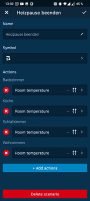

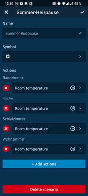

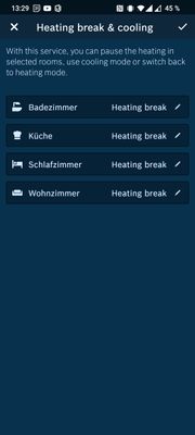

Genau dafür gibt es die Heizpause. Lässt sich sowohl manuell über den Klimamanager als auch via Szenario oder Automation (de)aktivieren.
SHC II + Funk-Stick mit 36 Geräten + 12 Hue + Home Connect, 120 Automationen, OnePlus 7T mit Android 12 / Portege Z20t-B mit Android 13
