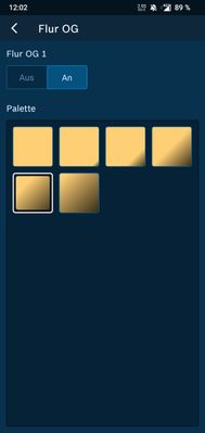

@pleusmann sieht so aus:
Die erste Kachel ist 100%.
