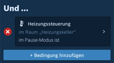

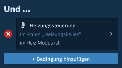

Falls du ein oder mehrere Heizkörper Thermostat nutzt, egal ob I oder II, könntest du dies als "Zustandsspeicher" analog zum Vorschlag von @Maurice nutzen. Voraussetzung wäre, dass es für dich vertretbar ist im Szenario den Heizungsmodus im Vergleich zur sonstigen Zeit zu ändern.
Oder
Vllt brauchst du damit keine weitere Hardware kaufen.
(Ist die Hauptnutzung meines ansonsten mehr oder minder nutzlosen Raumthermostat II, und es funktioniert bei diesem sogar ohne angeschlossenes steuerbares Gerät).
