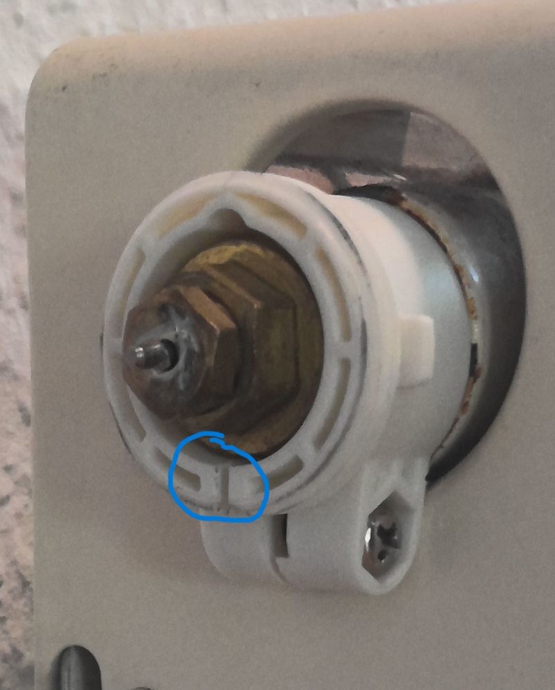

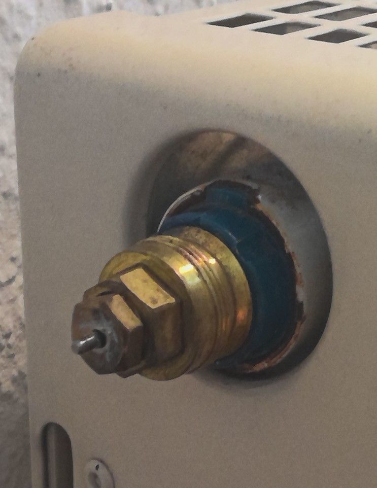

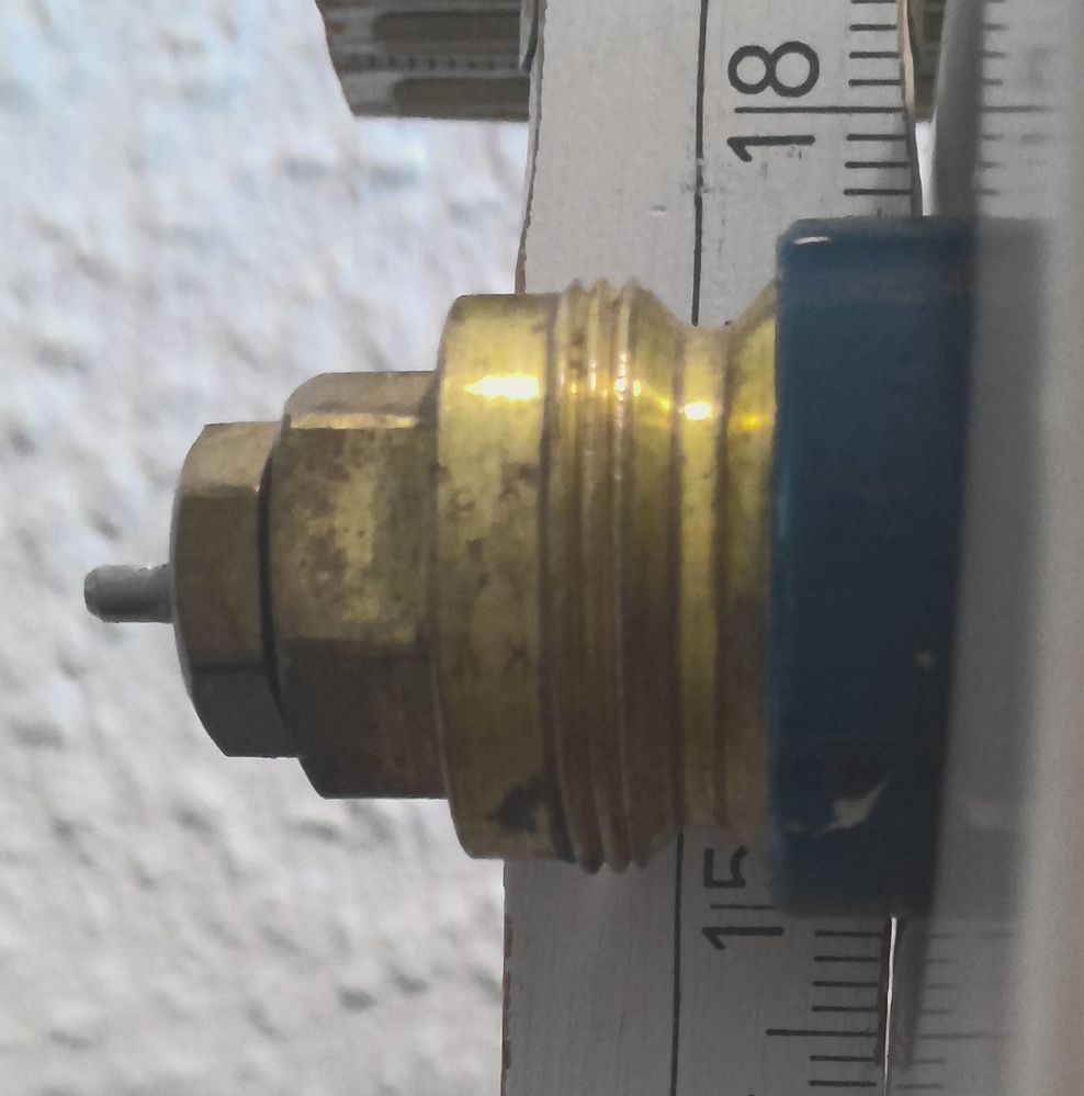

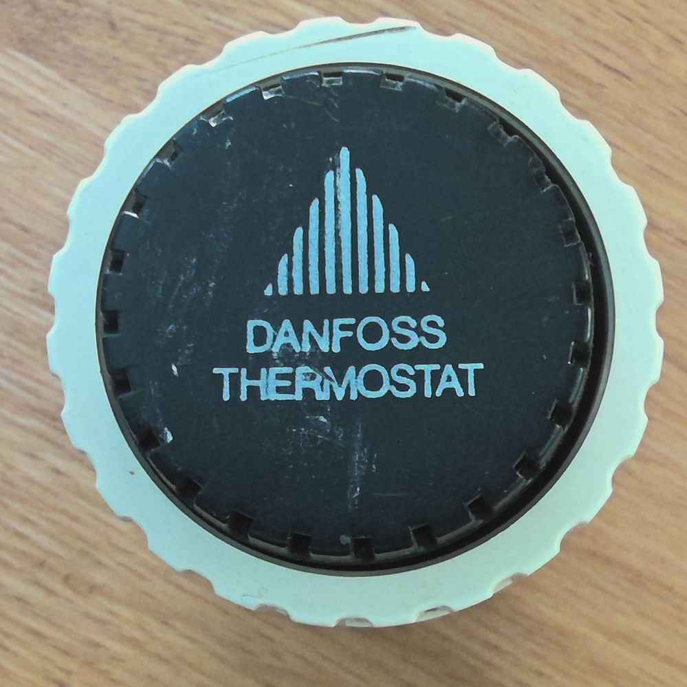

Hallo, ich habe Danfoss Thermostate mit 25,5 mm Durchmesser und 4 Kerben. Den Adapter kann ich sehr straff drauf setzen, aber der Ring ist dann minimal gespreizt, sodass sich das "smarte" Ventil dann nicht darauf drehen lässt. Ich habe mal Bilder hinzugefügt:Aufgesetzter Adapter mit SpreizungDurchmesser Anschluss

Adapter sind "eingeklickt"  - das Außenmass des Adapters wird dann aber ein klein wenig gespreizt, sodass sich der Thermostat NICHT darauf schrauben lässt.
BTW: wie muss ich Bilder anhängen? mit der Funktion "Fotos einfügen" habe ich es gemacht - sehe selber aber auch keine Bilder.....
kleines-mü
Anschluss an Heizkörper.jpgAnschluss Durchmesser.jpgaufgesetzter Adapter.jpgDanfoss Thermostat.jpg
@kleines-mü Du hast Danfoss RA Ventile, die Adapter des Thermostat sind aber für RAV.
Details siehe z.B. hier.
