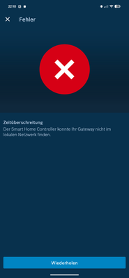

Ich habe mir jetzt mal das Home+ Abo zum ausprobieren besorgt um das mal auszuprobieren bevor ich in das Thermometer Pro investiere.
Ich scheitere aber direkt am hinzufügen der Wärmepumpe. Egal ob manuell oder per QR Code auf der WP bzw. am Konnekt Modul.
Im gleichen Netzwerk ist das alles. Die HomeCom App und der Energiemanager funktionieren.
Muss ich noch irgendwo was einstellen?
Hat jemand einen Tip?
Beste Grüße!

Ich habe es gerade selbst herausgefunden. Danke für die Unterstützung.
Bei meiner (nicht ganz zwei Jahre alten Compress 6800) ist ein K30FR verbaut, der mittlerweile anscheinend ein Auslaufmodell ist.
Gefordert wird ein K40FR. Auf den ersten Blick das gleiche Modul nur mit einem zusätzlichen LAN Anschluss.
Eine abwärts kompatibel wird natürlich nicht unterstützt. Jetzt nochmal einen ordentlichen dreistelligen Betrag zu investieren finde ich absurd. Daher bin ich wohl langfristig fertig mit der Sache.

Dem K30 RF fehlt nach meinem Verständnis die lokale API, die für die Anbindung an den SHC erforderlich ist.
Wäre also ohne Probleme per Update nachzureichen...
