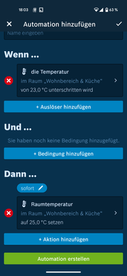

Du könntest über Automationen mit sinkender Ist-Raumtemperatur die Soll-Temperatur nachführen.
In mehreren Schritten ungefähr so:

Top, Danke!
hast Du das so am Laufen und bist Du zufrieden mit dem Ergebnis?
