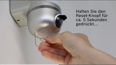

Also ich habe da kein Loch in der Kamera in dem der Resetknopf ist. Zumindest finde ich vorne kein Loch.
@Estrichleger Das Loch für den Resetknopf ist unten, wie im Video (oben verlinkt) gezeigt.
Estrichleger
OK. Danke dann werde ich morgen früh gleich mal gucken ob ich das Loch finde.

SO war eben gerade nochmal hin zur Kamera. Habe nach einem zehn Minütigen ausschalten den Resetknopf für 5,10,15 und 20 Sekunden gedrückt. Alles ohne Erfolg. Sie blinkt immer noch nur rot grün und ich kriege sie nicht in die App eingebunden. Der QR Code ist das weiteste an dem ich angekommen bin.
