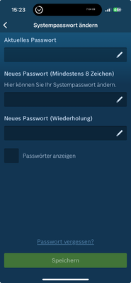

@Maurice Dazu benötigst man doch das aktuelle Systempasswort, oder?
Nicht zwingend, geht alternativ auch durch Drücken der Taste am SHC. Tippe mal auf "Passwort vergessen?" (unten in deinem Screenshot).
