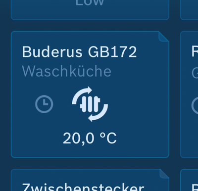

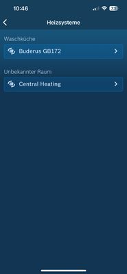

@Rob73 Einfach unter Mehr, Geräte das Heizsystem hinzufügen:
