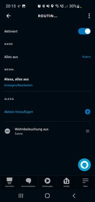

Aber irgendwie hat Alexa Probleme mit dem Wort "aus", daher habe ich in der Alexa App noch diese Routine hinterlegt.
Vielleicht könnte man es eleganter lösen. Aber es funktioniert.
Man darf die Wörter Ein und Aus nicht im Namen verwenden, da sie zum ein und ausschalteten verwendet werden. (Name für das Szenario: Licht1, Befehl: Licht1 aus oder an)

Natürlich kann man im Namen an und aus verwenden. Meine beiden Szenarien lauten Tischlampe an und Tischlampe aus. Mein Befehl lautet "Alexa Tischlampe an aktivieren" Der Trick liegt bei der Betonung. Jeder normale Mensch betont bei der Aussprache das Wort Tischlampe. Doch dann meckert Alexa wegen doppelt vorhanden. Legt man die Betonung auf an oder aus. Klappt es auf Anhieb.
Gib deiner Alexa den Sprachbefehl und lege beim sprechen die Betonung auf an bzw aus.
