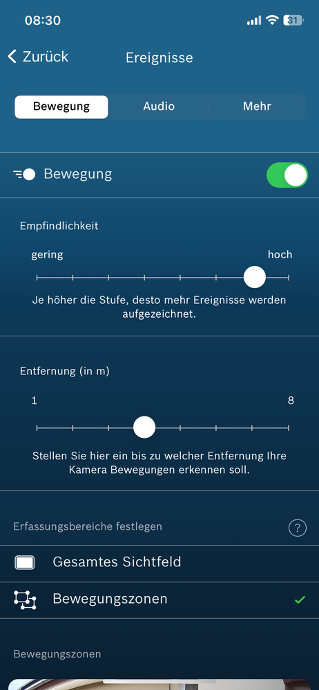

Wie sind denn deine Einstellung der Kamera unter "Ereignisse -> Bewegung"?
Sieht für mich eigentlich auch richtig aus:
Ja, sieht aus wie bei mir.
Komisch das es bei mir geht und bei dir nicht. 🤔

wie im anderen Faden geschrieben, kann ich jetzt bestätigen dass die Automation funktioniert, wenn "Auf alle Bewegungen" umstellt. Damit funktioniert die gewünschte Automation des Innenlichtes.
Wir waten nun auf das angekündigte Update um diesen Bug zu beseitigen....
