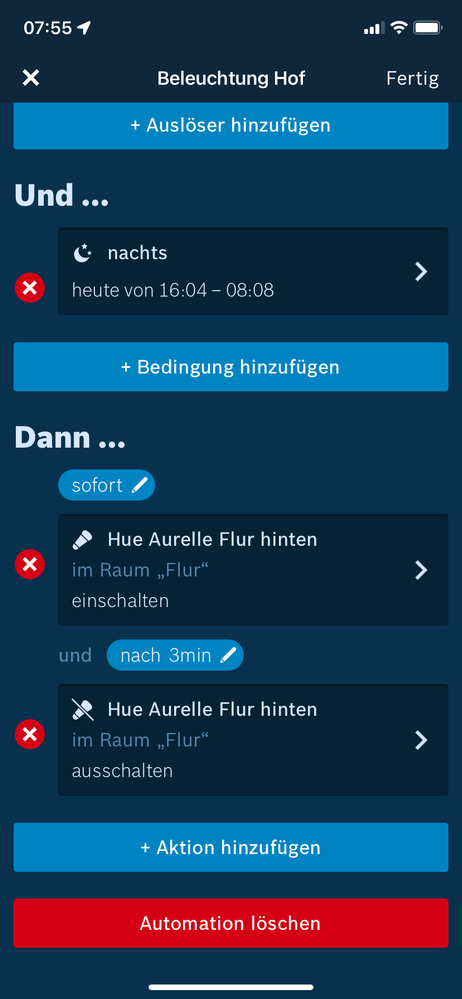

Moin zusammen.
Ich schalte mit der Automation einen Zustand. Das geht gut.
In Home Assistent sieht man wann es geschaltet hat.

wie im anderen Faden geschrieben, kann ich jetzt bestätigen dass die Automation funktioniert, wenn "Auf alle Bewegungen" umstellt. Damit funktioniert die gewünschte Automation des Innenlichtes.
Wir waten nun auf das angekündigte Update um diesen Bug zu beseitigen....
