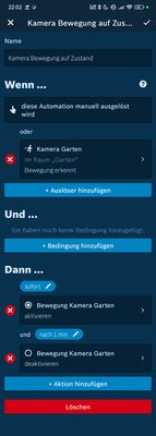

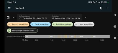

Moin zusammen.
Ich schalte mit der Automation einen Zustand. Das geht gut.
In Home Assistent sieht man wann es geschaltet hat.
Hier meine Kamera Einstellung:

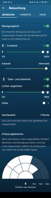

Hallo @M_Rapske ,
hier meine Einstellungen. Leider geht es damit nicht. Findest du einen Fehler?
Sieht für mich erstmal richtig aus.
Bei mir geht es auch wenn die Kamera selber ausgeschaltet ist.
Wie sind denn deine Einstellung der Kamera unter "Ereignisse -> Bewegung"?
Sieht für mich eigentlich auch richtig aus:
Ja, sieht aus wie bei mir.
Komisch das es bei mir geht und bei dir nicht. 🤔

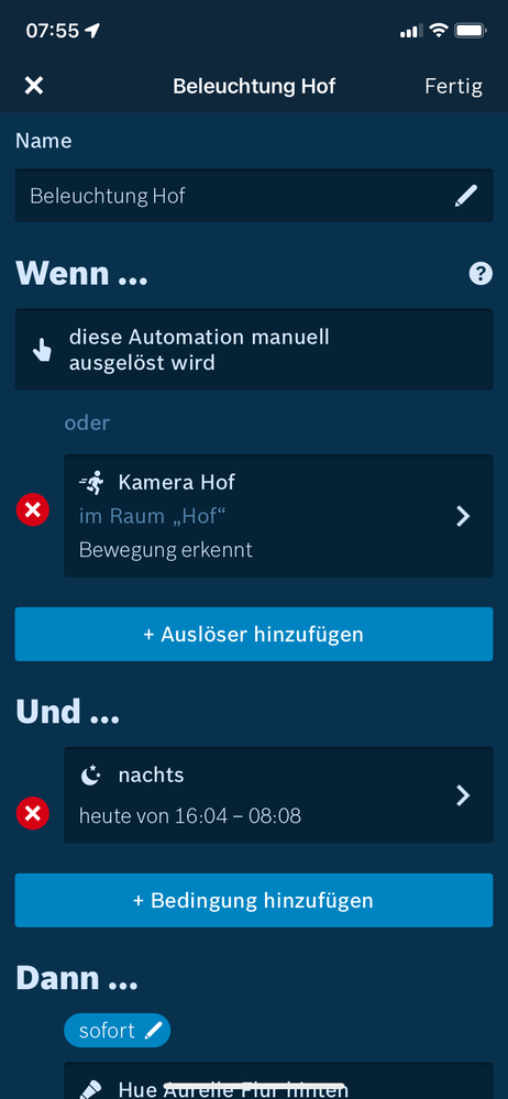

WHasse1
Hallo @SmartHomeGuru,
wie im anderen Faden geschrieben, kann ich jetzt bestätigen dass die Automation funktioniert, wenn "Auf alle Bewegungen" umstellt. Damit funktioniert die gewünschte Automation des Innenlichtes.
Wir waten nun auf das angekündigte Update um diesen Bug zu beseitigen....
