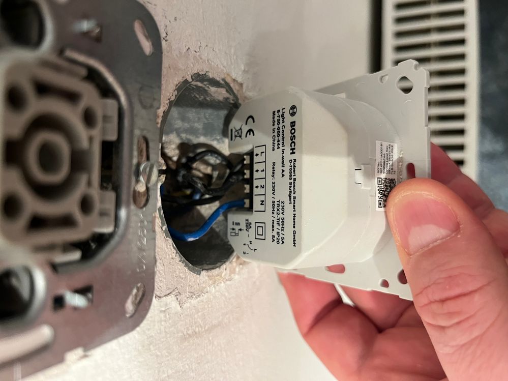

Hallo Community,
ich habe eine Lichtsteuerung I an einer Wechselschaltung verbaut (siehe Foto).
Das klappt auch alles einwandfrei.
Ich möchte jetzt die Lichtsteuerung I durch eine Lichtsteuerung II ersetzten.
Wie ich L und N anschließe ist klar aber wie muss ich 1 und 2 bei der Lichtsteuerung II anschließen?
Danke euch!

An der Lichtsteuerung sind 1 & 2 die Korrospondierenden zwischen den Schaltern.
Den Anschluss der Licht-/Rollladensteuerung II - Lichtsteuerung und Hinweise wie das Schaltbild zu lesen ist, findest du hier. Vllt hilft das schon.
Die LS I lässt sich nicht eins zu eins durch die LS II ersetzen, da ganz anderes Funktionsprinzip. Hast Du an der Stelle, an der bisher der klassische Lichtschalter sitzt auch L und N zur Verfügung? Oder zwei freie Adern zwischen den beiden Schalterpositionen? Sonst wird es nicht gehen.

@Yoodaa Habe 6 Lichtsteuerungen I mit Wechselschaltung gegen Lichtsteuerungen 2 getauscht. Kurz gesagt, du musst einfach nur den Einbauort der Lichtsteuerung vertauschen.
Bei Lichtsteuerung I wird 1 und 2 mit dem gegenüberliegenden Schalter verbunden und von dessen "Ausgang" gehts zur Lampe. Bei Lichtsteuerung II kommt dort wo die Lichtsteuerung I war nur noch der Schalter hin (also 1,2 an den Schalter, N entfällt, L dafür an den Schalter). Dort wo bei Lichtsteuerung 1 nur der Schalter war, wird nun die Lichtsteuerung II eingebaut. Der "Ausgang" des Wechselschalters geht dann an den Eingang S1 der Lichtsteuerung II. Der Ausgang Q1 der Lichtsteuerung II dann zur Lampe. Am neuen Einbauort muss L und N für die Versorgung der Lichtteuerung II zur Verfügung stehen.

Vielen Dank für Deine ausführliche Erklärung. Ich verstehe aber leider nur Bahnhof. Als L und N liegen am LS1 an, sonst geht der ja gar nicht. Der andere, manuelle Schalter, ist weiter weg und ich weiß leider auch nicht wie da die Kabel hingehen. Daher dachte ich das ich die Schalter einfach tauschen kann.

Deine Leitungen 1 und 2 der Lichtsteuerung I gehen zu dem manuellen Schalter an der anderen Seite. Du machst also 1 und 2 deiner Lichtsteuerung I ab und schließt diese nun an einen weiteren manuellen Schalter an, den du als Ersatz für die Lichtsteuerung I einbauen musst. N der Lichtsteuerung I brauchst du am Einbauort der Lichtsteuerung I nicht mehr. L der Lichtsteuerung I machst du ab und schließt es an den neuen manuellen Schalter an.
Hi @Steffen_M ,
ich habe eine kleine Angabe vergessen 🙂 ich brauche keinen manuellen Lichtschalter an der einen Seite mehr. Der eine manuelle bleibt (der ist draußen) und der LS1 wird durch den LS2 abgelöst ohne das man von dort noch manuell schalten kann. Das ist an der Stelle nicht nötig.

Dann brauchst du ja keine Wechselschaltung mehr. Dann kannst du die LS2 freilich dort einbauen, wo jetzt die LS1 ist. Aber deine Leitung zur Lampe geht von dem anderen manuellen Schalter zur Lampe. Du musst deshalb den Ausgang Q1 der LS2 an eine der beiden Leitungen 1 oder 2 anschließen, die jetzt an der LS1 dran sind. An dem manuellen Schalter auf der anderen Seite musst du die eine der beiden Leitungen (nach Farbe schauen) mit der Leitung zur Lampe verbinden.
@Steffen_M Gut erklärt. Setzt aber dennoch einen vorhandenen L an dem Schalter draußen vorraus, sonst funktioniert der auch nicht mehr.

ja klar, an den "neuen" manuellen Schalter muss L dran, aber das liegt ja am Einbauort der momentanen LS1 an. Muss der Themenersteller an die sicherlich bereits vorhandene WAGO-Klemme eine weitere Leitung zum Schalteranschluss L legen.
Ich verstehe es so, dass an der Position der bisherigen LS I keine manuelle Bedienung mehr erforderlich ist, dort also kein Schalter eingebaut wird, sondern nur die LS II. Der vorhandene Schalter "draußen" soll aber erhalten bleiben. Daher wird "draußen" L benötigt. Es muss zunächst abgeklärt werden, ob das vorhanden ist.
@Yoodaa Du wirst nicht dran vorbeikommen, "draußen" mal den Schalter auszubauen und dir die Verdrahtungssituation dort anzuschauen.
