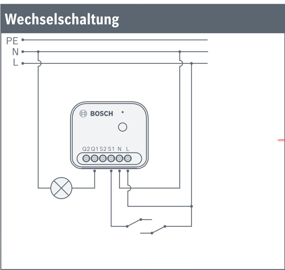

Ich gehe davon aus, dass ich mit dem Lichtcontroller 2 an S1 eine Wechselschaltung (Flurlicht mit 2 Schaltern an jedem Ende des Flurs) und an S2 dann mein Aussenlicht als Serienschaltung betreiben kann, oder?
Ja, es können zwei unabhängige Lichtkreise geschaltet werden. Wie jeder Kreis für sich gestaltet ist, ist egal.
Danke. Ich hoffe ich hab die Zuleitung zum Licht der Wechselschaltung genau in dieser Dose bei der Haustür  😬 und nicht in der zum Wohnzimmer.
Ja, das ist die notwendige Randbedingung. Wenn das passt, steht deinem Vorhaben nichts im Wege.
