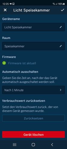

Ich habe einen Lichtschalter und einen Türkontakt in der Speisekammer im Einsatz.
In den Automationen gibt es eine für "Licht Ein" wenn der Türkontakt öffnet und
eine "Licht Aus" wenn der Türkontakt schließt.
In der Geräteeinstellung steht Siehe Anhang das es nach 1 min. ausschalten soll.
Hat wie bisher einwandfrei funktioniert. Tür "Auf" Licht geht an und nach 1 min ging es dann wieder aus.
Falls die Tür natürlich vorher nicht geschlossen wurde.
Ohne eine Änderung vorgenommen zu haben funktioniert es nicht mehr. Das Licht schaltet sich nach
1 min nicht mehr aus.
