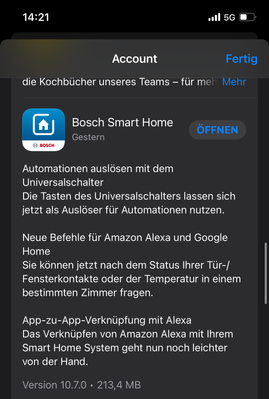

Hallo Waidl, hast Du die aktuellen Updates 10.7 für Controller und App schon installiert?
Hallo @Geomo ,
aktuelles Update 10.7 für Controller ist installiert. App ist die 10.6 drauf, neueste ist noch nicht da.
Dann mal im App Store suchen und ggf. manuell aktivieren
Das Update ist dort verfügbar 👍🏻

Im playstore scheinbar nicht.
Dazu kann ich nichts sagen. Wir haben nur iPhones und iPads
Das Update sollte bald da sein. Ab 20.04.2022 wird es verteilt.
