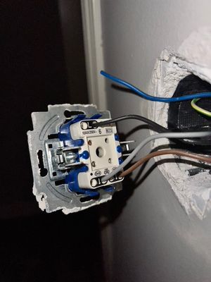

Derzeitig sind im 1. Schalter folgende Kabel vorhanden und angeschlossen am Schalter: 1x Schwarz --> in L; 3x braun und 1x grau. ich habe dazu auch ein Foto angehängt.
Im 2. Schalter sind angeschlossen: 1x Schwarz --> in L; 1x braun und 1x grau.

Hier noch die Bilder der derzeitigen Schalter. So ist es verschaltet.

Wird vermutlich eine Spar-Wechselschaltung sein.
Das müsste eine Sparwechselschaltung sein. Braun / schwarz / grau verbindet die beiden Schalter miteinander. Am unteren Schalter sind zusätzlich Einspeisung und Lampen angeschlossen (jeweils braun). Ohne größere Umbauten werden sich die Lampen nicht einzeln schalten lassen, da es nur eine gemeinsame Leitung zu beiden Lampen gibt. Und, wie @STdesign schon sagte, die klassische Lichtsteuerung das nicht kann.
1. Nur L wird geschaltet, die Lampen sind dauerhaft mit N verbunden.
2. Oben, da dort N vorhanden ist.
3. 3x braun: Einmal zum anderen Schalter, einmal Einspeisung und einmal zu den Lampen.
4. Ja.
Prüfe, ob die drei Adern, die die beiden Schalter miteinander verbinden für nichts anderes verwendet werden. Dann:
Lichtsteuerung oben: L braun, 1 schwarz, 2 grau, N blau.
Schalter unten: Braun (Versorgung) und braun (zur Lichtsteuerung) vom Schalter abklemmen und direkt miteinander verbinden. Braun (zu den Lampen) umklemmen auf L. Schwarz umklemmen auf den frei gewordenen Ausgang.

Z. B. unten alle drei braunen vom Schalter abklemmen. Testen, auf welchem Saft ist (sollte nur einer sein). Das ist die Einspeisung. Diesen mit einem der anderen braunen verbinden. Geht das Licht an, dann geht dieser zu den Lampen. Und demnach der verbliebene zum anderen Schalter / Lichtsteuerung.
