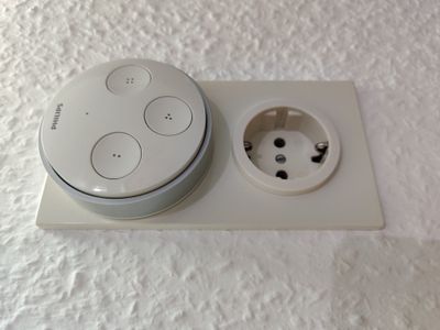

Wegen des Gäste-Themas habe ich im Gästezimmer den klassischen Lichtschalter ausgebaut, die Leitung gebrückt und über die entstandene Öffnung einen Hue Tap geklebt (Bosch-Universalschalter gab es da noch nicht). Die Lichtschalter in den anderen Räumen sind seit Jahren ungenutzt (dauerhaft an), da bin ich pragmatisch. Würde mich das stören, dann würde ich es überall wie im Gästezimmer lösen (ggfs. mit Universalschaltern), aber keine Lichtsteuerungen verbauen.
