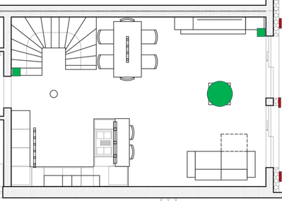

Ich habe hier mal ein Beispiel der Leuchte für das Wohnzimmer eingefügt. Die Leuchte soll per Schalter sowohl an der Tür zum Flur als auch an der Tür zur Terrasse bedient werden. Ist das in Verbindung mit dem Dimmer machbar?
Gruß LaPierre
