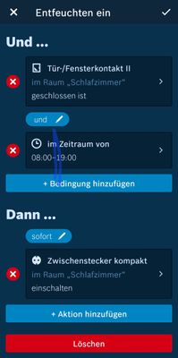

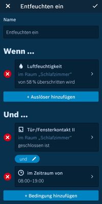

ich habe folgendes Problem: Für unseren Keller habe ich einen Luftentfeuchter, den ich per Automation mittels Twinguard und Zwischenstecker einbinden will. Aus irgendeinem Grund will er allerdings nicht. Wenn ich ihn nur mit dem Zwischenstecker und einem Zeitplan programmiere funktioniert es, sobald ich den Twinguard und die Luftfeuchtigkeit einbinde nicht. Habe ich etwas übersehen?

Ist die Luftfeuchtigkeit schon zuvor über 58%? Das funktioniert nicht. Die Schwelle muss überschritten werden und darf nicht bereits überschritten sein.

Das habe ich schon vermutet. In dem Beispiel darf die Schwelle aber auch nicht bereits überschritten sein oder?
Genau. Die Automation geht nur wenn die Luftfeuchtigkeit einmal unter 58% sinkt und dann wieder darüber steigt.

Doch, darf sie. Zumindest wenn man dem Vorschlag folgt. Dann wird zur Uhrzeit eingeschaltet sofern die Luftfeuchtigkeit zu hoch ist.

Alternativ würde ich die Automation wie folgt erstellen.
Wenn twinguard über 58%
Oder Fenster geschlossen wird
Oder 8 Uhr
Und Fenster geschlossen ist
Und twinguard über 58%
Und Zeitraum 8 bis 19 Uhr
Dann Zwischenstecker anschalten.

Ich glaube ich mache es einfach folgendermaßen: Zwischenstecker morgens um 8 Uhr einschalten / Automation 1: Wenn Luftfeuchtigkeit bspw. <45%, dann ZS ausschalten / Automation 2: Wenn Luftfeuchtigkeit >58%, dann ZS einschalten. Sollte funktionieren oder?
Würde natürlich auch funktionieren. Sollte die Luftfeuchtigkeit morgen schon unter 45 % sein, läuft der Zwischenstecker aber mindestens 24 Stunden durch.
Ich würde sagen, versuche die Automation wie ich sie geschrieben  habe.

Hatte ich versucht, ging auch nicht an.
Wenn die Luftfeuchtigkeit morgens <45% wäre, wäre ich zufrieden und bräuchte keinen Entfeuchter.😁
Ich teste mal noch etwas aus. Vielen Dank auf jeden Fall!
