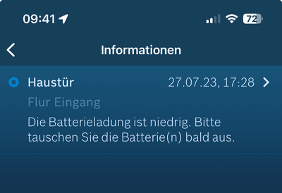

Moin,
nachdem ich in der BSH App die Meldung erhalten habe, dass die Batterieladung am Yale Lock niedrig ist, habe ich heute, nach 3/4 Jahr Betrieb, die Batterien gewechselt.
Die Warnung verschwindet aber nicht:
Moin, vom Support kam der Hinweis Anzeigefehler und die Yale App von der BSH App zu trennen und neu zu verbinden. Danach ist die fehlerhafte Anzeige verschwunden.
Hier bitte dringend nachbessern.

nachdem ich heute morgen die Batterien am Yale getauscht habe, verschwindet die Batteriewarnung für das Yale nicht und lässt sich nicht löschen. Suche nicht nach mehrfacher Bedienung über die BSH App.
@Philip auch nach 3 Tagen verschwindet die Meldung in der BSH App nicht und lässt sich auch nicht löschen.
Erst nach trennen der Partnerverbindung zu Yale, neu einrichten und Schloss aus den Geräten löschen und neu hinzufügen ist die Batteriewarnung verschwunden.
