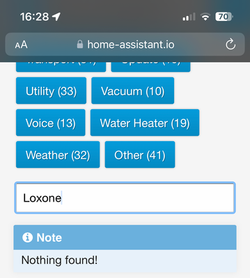

@Spletti-Home Das sieht möglicherweise schlecht aus. Ich habe weder bei HomeConnectPlus, noch bei HomeAssistent eine Integration für Loxone gefunden.
