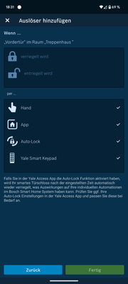

Hallo, seit gestern ist nun auch das Smartlock drin.
Jetzt ist es so, wenn ich die Tür absperre, habe ich nur die Möglichkeit die Tür zu öffnen.
Also sie ist offen. Ich würde sie aber gern "nur" aufsperren nicht gleich öffnen.
Hab ich falsch kalibriert?
oder gibts irgendwo nen trick?
Danke
Gruss
Jens

Mir geht es ganz speziell darum, dass das smart lock bei uns "nur" zwei Stellungen kann.
1. Komplett verriegelt => das klappt
2. komplett öffnen Tür geht auf => das klappt auch
Wenn ich jetzt z.b. früh die Tür entriegeln möchte, geht das nicht, ohne dass die Tür komplett offen ist.
Es soll alao nicht bis "Fallen Öffnung"
aufschließen.
Vllt. ist es jetzt etwas verständlicher was ich meine ubd möchte.

Habe das Teil heute bekommen. Bisher eher eine Katastrophe. Installation ging auch problemlos. Die Einrichtung/Kalibrierung klappte im 2. Anlauf.  Sogar diesen Doorsensor erkennt es wo ich gar nicht mit gerechnet habe.
Aktuell wird mir angezeigt das die Tür geschlossen ist und entriegelt.  Soll wohl heißen Tür ist zu und aufgeschlossen.
Mir wird aber einzig der Button Schlossfalle öffnen angeboten. Das tut das Gerät dann sogar.
Wenn ich da auf den grünen offenen Riegel tippe will er tatsächlich die Tür verschließen, entsperrt aber als erstes mal die Schlossfalle. Tür springt auf. 😞
Wenn ich mit dem Knauf vom Yale manuell abschließe erkennt das Schloß dies auch. Wieder Touch auf den großen Button (großer Kreis mit Tür und Schloss drin) will es aufschließen dreht aber auch hier in die falsche Richtung also will weiter abschließen.
Irgendwie habe ich auch das Gefühl das in der Bosch App ein paar Button zur Bedienung fehlen.
Ähnlich geht es mir mit der Yale App, eine saubere Bedienung nicht möglich.
Jetzt schlafe ich erst mal drüber bevor ich morgen einen zweiten Anlauf starte.
@Lutze66 habe es eben bei mir noch mal getestet. Funktioniert einwandfrei, wenn ich auf die Tür tippe, wird sie verschlossen.
Bist Du sicher, dass das Schloss korrekt angelernt ist?
Wie verhält sich das Schloss denn mit der Yale App? Erfolgt die Schließung dort korrekt?
Wenn ja, bitte die Verbindung zwischen BSH und Yale löschen und noch mal neu verbinden.
Lutze66
Ich habe dann doch gestern Abend noch einmal getestet und neu angelernt. An einer Stelle habe ich dann doch etwas falsch verstanden beim anlernen. Die Reaktion darauf ist trotzdem verwunderlich. Weil das Schloss dann ja plötzlich immer falsch herum drehte. Ich hatte nicht bis zum Endpunkt beim verschließen gedreht.
Es schließt jetzt mit Yale und Bosch App.  Trotzdem denke ich über Rücksendung nach.

@Lutze66 Um versehentliches Öffnen zu verhindern, solltest Du in der BSH App auf jeden Fall die Verifizierung verwenden  (Mehr, Geräte, Smartes Türschloss…, ich kann leider aktuell keine Bilder mehr hochladen).
Wir betreiben das Yale Linus seit 1,5 Jahren ohne solche Probleme. Allerdings steuern wir das Schloss nicht manuell über die App, sondern nutzen Automationen aus der BSH App und Geofencing von HomeKit.
