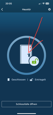

Habe das Teil heute bekommen. Bisher eher eine Katastrophe. Installation ging auch problemlos. Die Einrichtung/Kalibrierung klappte im 2. Anlauf.  Sogar diesen Doorsensor erkennt es wo ich gar nicht mit gerechnet habe.
Aktuell wird mir angezeigt das die Tür geschlossen ist und entriegelt.  Soll wohl heißen Tür ist zu und aufgeschlossen.
Mir wird aber einzig der Button Schlossfalle öffnen angeboten. Das tut das Gerät dann sogar.
Wenn ich da auf den grünen offenen Riegel tippe will er tatsächlich die Tür verschließen, entsperrt aber als erstes mal die Schlossfalle. Tür springt auf. 😞
Wenn ich mit dem Knauf vom Yale manuell abschließe erkennt das Schloß dies auch. Wieder Touch auf den großen Button (großer Kreis mit Tür und Schloss drin) will es aufschließen dreht aber auch hier in die falsche Richtung also will weiter abschließen.

@Lutze66 habe es eben bei mir noch mal getestet. Funktioniert einwandfrei, wenn ich auf die Tür tippe, wird sie verschlossen.
Bist Du sicher, dass das Schloss korrekt angelernt ist?
Wie verhält sich das Schloss denn mit der Yale App? Erfolgt die Schließung dort korrekt?
Wenn ja, bitte die Verbindung zwischen BSH und Yale löschen und noch mal neu verbinden.

Ich habe dann doch gestern Abend noch einmal getestet und neu angelernt. An einer Stelle habe ich dann doch etwas falsch verstanden beim anlernen. Die Reaktion darauf ist trotzdem verwunderlich. Weil das Schloss dann ja plötzlich immer falsch herum drehte. Ich hatte nicht bis zum Endpunkt beim verschließen gedreht.
Es schließt jetzt mit Yale und Bosch App.  Trotzdem denke ich über Rücksendung nach.
