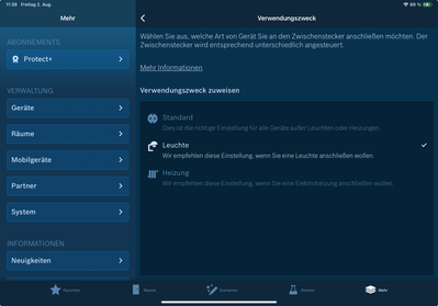

@STdesign @Deee der Zwischenstecker Kompakt kann als Verwendungszweck Leuchte konfiguriert werden und sollte dann auch im Dienst Alarm funktionieren:
Ausschalten kannst Du ihn dann über eine Automation: wenn ZS eingeschaltet wird, nach z.B. 3 Minuten ausschalten.
Und: wenn ZS eingeschaltet und Alarm wird deaktiviert, ZS ausschalten.
Genau, sollte ... Ist aber leider nicht so. Selbst ausprobiert, und siehe z.B. hier oder hier. Kannst du ja auch gerne selbst ausprobieren.
