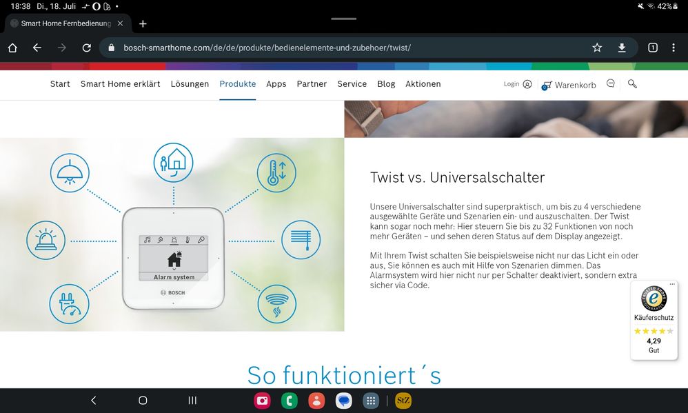

Aus dem Bosch Store: "Mehr als eine Fernbedienung: Zugriff auf dein KOMPLETTES Smart Home und noch mehr Komfort im Handumdrehen"
Abgebildet ist hier auch ein Rauchwarnmelder
Das wirft die Frage auf WAS kann der Twist nun eigentlich??

Leider fehlt es meiner Ansicht nach an einer Systembeschreibenden Dokumentation aus welcher ersichtlich ist was möglich ist und was nicht. Die " Beipackzettel" und die screens bei der Einrichtung lassen nach meiner Ansicht hier zu viele Fragen unbeantwortet.
Und nach dem ( nicht gerade günstigen) Kauf festzustellen das die erhoffte Funtion doch nicht implementiert ist führt zu Frustration...
