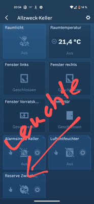

Hallo, ich hab noch nie eine Raumlicht installiert, leider kann ich es nicht löschen und ich finde es auch nicht in den Geräten.
Kann mir hier jemand weiterhelfen?

Sobald Du eine Art von Beleuchtung im Raum hast, erscheint die Kachel „Raumlicht“. Diese schält alle Leuchten an und aus.
Da Du keine Leuchten wie Lichtsteuerung dem Raum zugeordnet hast, wundert es mich etwas. Der Zwischenstecker wird nämlich nicht als Raumlicht angesteuert. Hast Du in dem Raum mal eine Lichtsteuerung gehabt? Eigenartig.
Ich habe auch Räume ohne Lichtsteuerungen wie z.B. das Gartenhaus, das lediglich einen Türkontakt hat. Aber da gibt es auch keine Kachel „Raumlicht“.
Wenn der Zwischenstecker als Leuchte konfiguriert wurde gehört er zum Raumlicht dazu
Kann ich bestätigen.

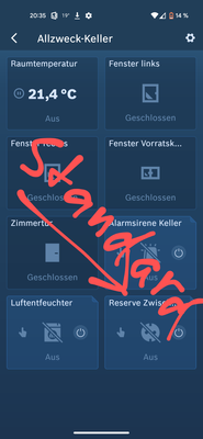

Stimmt. Bei mir ist Standard ausgewählt, deshalb werden die daran hängenden Leuchten bei Raumlicht nicht mit geschaltet.
Lösung: Wenn man das Raumlicht nicht möchte, einfach „Standard“ auswählen.

Hallo an alle, vielen Dank für die Antworten,
es war tatsächlich Leuchten am Zwischenstecker ausgewählt.
