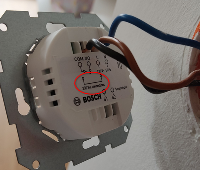

Welchen RT1 hast Du? Da gibt es verschiedene Modelle für 24V und 230V. Bei 230V und RT2 musst Du unbedingt die Brücke bei RT2 benutzen.
30 ANTWORTEN 30
Man lernt immer dazu 👍🏻
Genau. Hinweis ist auch direkt am Gerät.

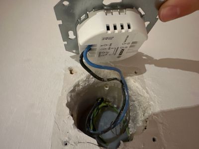

Hallo Timo, mein Thermostat geht leider auch nicht. Ich habe jedoch nur 2 Kabel.   Schwarz + blau. Welches muss wo rein?
Man benötigt 3 Kabel. L, N und eins zum Stellventil.

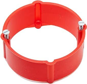

Als Elektriker tut so ein Einbau richtig weh. Abgesehen, dass hier ein Leiter fehlt, gibt es für zu tief gesetzte Dosen Putzausgleichsringe:
Ist da im Hintergrund nicht noch eine gelbgrünes Kabel zu sehen?
Das anschließen eines Erdungskabels wird hier nichts bringen. Sofern man sich beim Kabelverlegen an die genormten farben gehalten hat.
Vorher hing hier wahrscheinlich ein altes Bimetall Thermostat mit nur zwei Adern. Am besten sollte sich das ein Elektriker anschauen.
Ja
Hinten ist noch ein Erdkabel.
