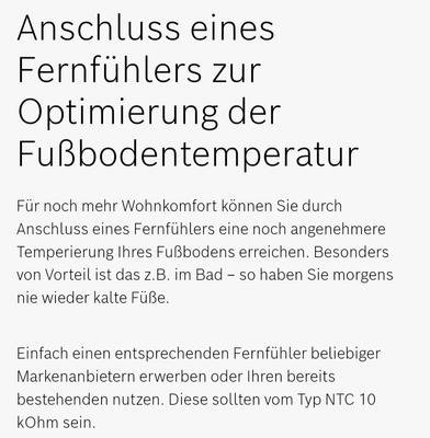

Passt gerade gut zum Thema und vllt stützt @JochenKro seine Idee sogar auf diese Passage der Produktseite
Das steht doch noch nicht lange dort, oder? Darf man die vage Hoffnung haben, dass die Marketingabteilung schneller war, als die Releases? Gab's in der Vergangenheit ja schon mal. Vllt kommt die tiefere Implementierung des externen Messwertes ja bald ...
