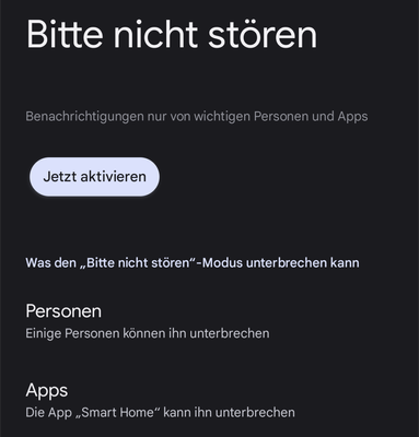

Moin,
mal ein blöde Frage.
Mein Smartphone ist eigentlich immer Lautlos oder Vibrationsmodus.
Angenommen ich schlafe nicht zuhause und der Alarm geht nachts los (einbruch oder Fehlalarm). Besteht irgendwie die Möglichkeit, dass das Smartphone trotzdem einen lauten Ton abspielt damit ich aufwache und nachprüfen kann bzw. deaktivieren kann.
Smartphone ist Samsung S22 mit aktuellstem Android.
Danke vorab
Ja, geht.
Einfach in den Einstellungen bei "Ton & Vibration" auf "Bitte nicht stören" gehen, dann auf "Apps". Dort die Bosch Smart Home App eintragen.
(Bei mir Google Phone. Dürfte bei anderen Androiden aber ähnlich sein)
