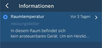

@simont so sieht die bleibende Warnung aus.
Und du hast auf der Nachrichtglocke immer einen roten Punkt.
