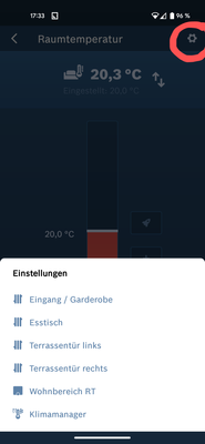

Klingt danach, als wären Heizkörper Thermostate und Raumthermostat nicht im gleichen Raum.
Teile mal bitte die Übersicht aus der Favoriten-Kachel des betroffenen Raumes.

Doch sind im gleichen Raum. Wenn ich auf das Zahnrad klicke, erscheint Heizkörper-Thermostat 1, Heizkörper-Thermostat 2 und Heizkörper-Thermostat 3. Das sind genau die 3 Heizkörperthermostate die in meinem Wohnraum sind.
Und das Raumthermostat erscheint auch dort in der Liste?

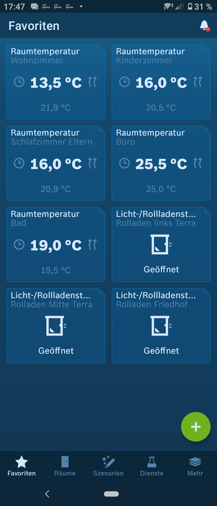

Sorry ich bin älteren Datums, da brauche ich immer etwas länger wegen der Technik. Erstes Bild ist das Raumthermostat II. Zweites Bild sind die Favoriten.
Ist doch kein Ding.
Dein Raumthermostat ist im falschen Raum. Dort heißt der Raum "Temperatur Wohnzimme".
Im zweiten Bild heißt er nur "Wohnzimmer".
Verschiebe das Raumthermostat nach "Wohnzimmer" und alles wird gut. Den Raum "Temperatur Wohnzimme" hast du wahrscheinlich aus falschem Verständnis umsonst angelegt.

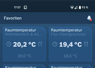

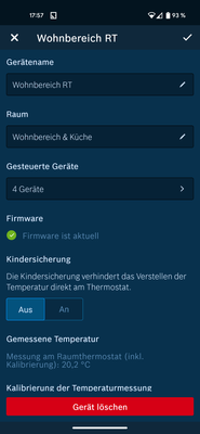

Hier noch wie das bei mir aussieht:

nee, nicht ganz. Nach meinem Verständnis, fügst du den Raumthermostaten normal zu und wählst im Menü Raumthermostaten> den Raum Wohnzimmer aus!
Als Beispiel hier mein Zwischenstecker, an dem die Espressomaschine hängt:
