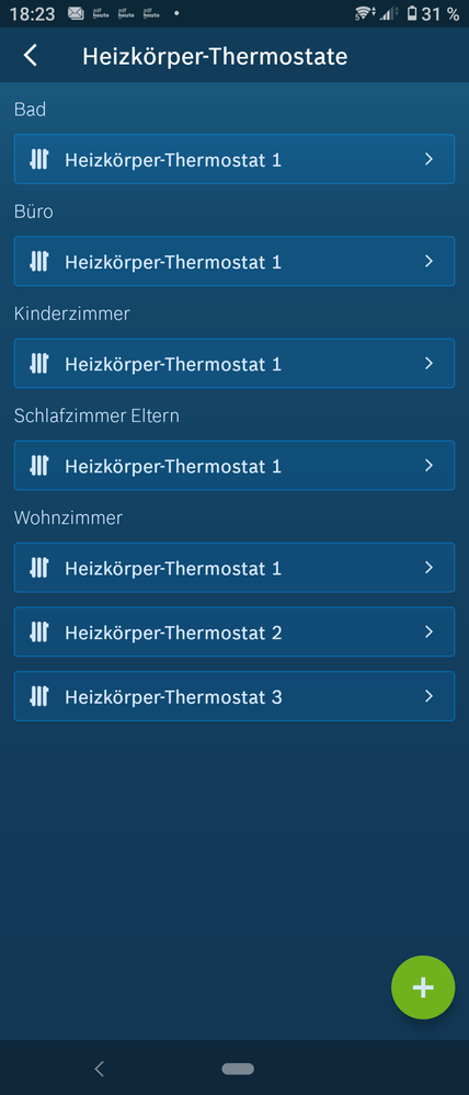

und werden die 3 Thermostate in Heizkörper-Thermostate gelistet??
am 31. Januar 2023 18:34
Ja siehe unten
am 31. Januar 2023 18:30
Sorry ich bins nochmal. Hatte das Thermostat gelöscht um dann neu hinzu zu stellen. Klappte leider nicht. deshalb habe ich jetzt nochmals gelöscht und habe jetzt bei den Geräten Heizkörper-Thermostate und Rolladensteuerung. Bei den Heizkörper-Thermostaten sieht es so aus wie in dem Screenshot hier. Da sind also 3 Heizkörper im Wohnzimmer, die leider nicht erfasst wurden. Was habe ich da falsch gemacht.Normal muß ich jetzt doch nur das Raumthermostat hinzufügen mit dem Namen Wohnzimmer.
