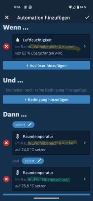

Kann das Raumthermostat II bei dem Erreichen des eingetragen Wertes das entsprechende Heizkörperthermostat ansteuern, um die Wärme zu erhöhen und sind Luftfeuchtewerte individuell einstellbar?
Grüße Thomas
Ja, lässt sich über eine Automation einrichten. Die Luftfeuchtigkeit kann in beliebigen 1%-Schritten abgefragt werden. Bei Bedarf sogar raumübergreifend, es kann also auch z.B. im Nebenraum die Soll-Temperatur geändert werden. Zur Inspiration:

Jedes Raumthermostat kann die Luftfeuchtigkeit messen und wie oben gezeigt in der Automation verwendet werden.
