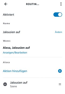

Walde
 so etwa
Chevalier
Soweit habe ich das auch schon gemacht. Aber der Rollladen fährt dann komplett runter, bis zur Endlage. Er soll aber vorher stoppen.
