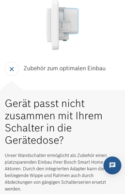

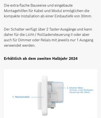

Entweder einen normalen Schalter deiner Wahl oder der noch nicht erhältliche Zubehörschalter.
Infos zu diesem gibt's z.B. auf der Produktseite der Rollladensteuerung. Screenshot_20240613-195718.png
Die alten Geräte werden zwar nicht mehr vertrieben, es wurden aber immer wieder neue Firmware Releases veröffentlicht. Auch in den letzten Updates. Mehr findest du in den Release Notes. Insoweit hätte ich da keine Bedenken. Das ist der normale Weg von Weiterentwicklungen, und bisher wurde "niemand" vergessen.
Ich werde jetzt definitiv nicht auf SHC II umstellen und alles wegwerfen.
Du unterliegst scheinbar einem großen Irrtum. Auch die aktuelle Licht-/Rollladensteuerung II - Rollladensteuerung ist kompatibel zum Controller I. Kannst du also bedenkenlos verwenden. Bei Platzproblemen in der Installationsdose am besten noch auf den angekündigten flachen Zubehörschalter warten. Soll im 2. Halbjahr kommen und wieder kompatibel zu diversen Schalterserien sein. Und die Einbautiefe wird damit noch geringer als bei der alten Rollladensteuerung.

D.h. ich brauche dann die Licht/Rolladensteuerung II, plus einen normalen Lichtschalter z.B. von Busch & Jaeger? Was macht der flache Zubehörschalter? gibt es dazu einen link?
Vielen Dank, Werner
