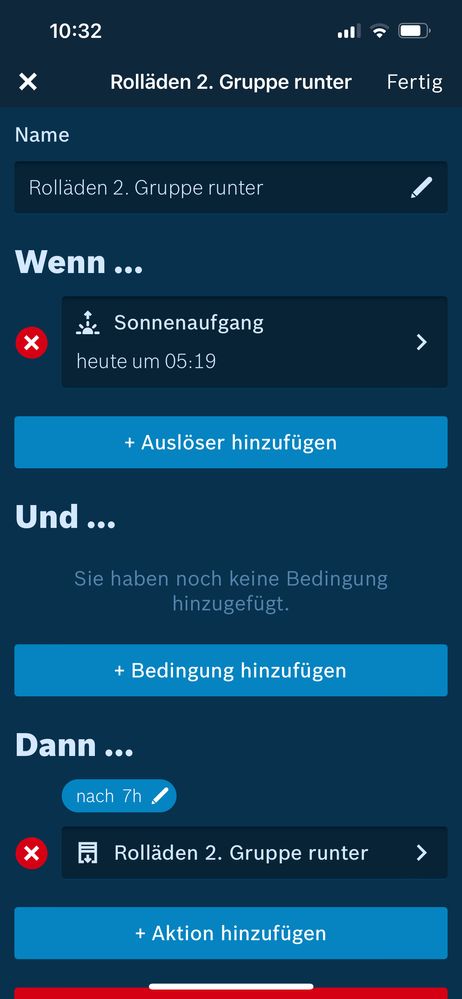

ich habe nun auch Raumthermostat II und Rollladensteuerung II in Betrieb. Alles klappt hervorragend (wenn man in die Tiefen der Voreinstellungen eindringt). Mit der Rollladensteuerung habe ich eine Gruppe auf der einen Seite der Wohnung (über Szenarien) zusammengefasst und dann eine Automation geschrieben, so dass die zusammengefassten Rollläden zum Sonnenaufgang plus 90 Min schließen und später (andere Automation) wieder aufgehen. Das läuft perfekt. Für eine zweite Gruppe habe ich ein neues Szenario erstellt (funktioniert) und auch eine Automation geschrieben. Da hier die Rollläden erst gegen Mittag runter gehen müssen, reicht die Einstellung "Sonnenaufgang" mit der max. Verzögerung von 120 Min nicht aus. Statt dessen habe ich "Sofort" Rollläden Gruppe 2 runter auf 6 Stunden gesetzt. So funktioniert es aber nicht, die Rollläden bleiben oben. Ersetze ich alles durch eine feste Zeit (bspw. 12h), so funktioniert alles. Meine Frage: Kann man "Sonnenaufgang" nicht mit einer beliebigen Verzögerung kombinieren?

doch, das sollte problemlos funktionieren.
Kannst du bitte mal einen Screenshot von deiner Automation hier hochladen?
Sebastian
Hallo @SebastianHarder, das habe ich ja auch gedacht, sogar einfach. Aber..... Bei Gruppe 1 ist nur eine Verzögerung von 100 Min bei Sonnenaufgang eingestellt, bei Gruppe 2 eine deutlich längere Verzögerung (aber nur unten bei "Dann").
Uwe
Kannst du mal noch eine Benachrichtigung als Aktion mit 7h Verzögerung hinzufügen, um zu prüfen, dass die Automation richtig läuft?
Ist die Automation aktiviert?
Die Automation ist aktiv. Habe Aktion Benachrichtigung eingefügt (7Std, 20 Min), leider nichts passiert.
Die Automation muss in der Form schon morgens (zum Sonnenaufgang) existieren, weil dann der Timer für die verzögerte Aktion startet. D.h. bitte mal schauen, ob morgen die Benachrichtigung kommt.
ok, dann warten wir bis morgen
Wurde die Automation vor Sonnenaufgang erstellt und danach nicht mehr verändert? Die Automation muss zum Trigger-Zeitpunkt bereits exisitieren. Wird sie nach dem Triggern nochmals verändert (oder de- und reaktiviert), dann werden verzögerte Aktionen nicht ausgeführt.
Die ursprüngliche Automation (also ohne Benachrichtigung) wurde vorher erstellt und nicht verändert. Wie beschrieben, mit fester Zeit läuft sie, die Gruppe 1 mit Verzögerung des Sonnenaufgangs auch. Deshalb vermute ich ja hier ein Problem mit "Sofort/neue Zeit"

Hallo zusammen, warum auch immer, es kam heute meine Testmeldung und - viel wichtiger - die Rollos der Gruppe 2 gingen wie festgelegt runter. Vielen Dank an alle!
