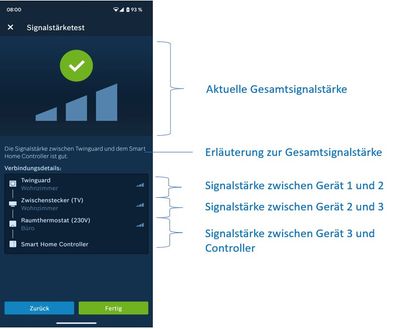

da es immer wieder Nachfragen gab, haben wir den Signalstärketest mit Verbindungsdetails angereichert:
Ihr habt jetzt immer im Blick, wie sich die Gesamtsignalstärke zusammensetzt. So könnt ihr schnell herausfinden, wo es eventuell ein Problem gibt.

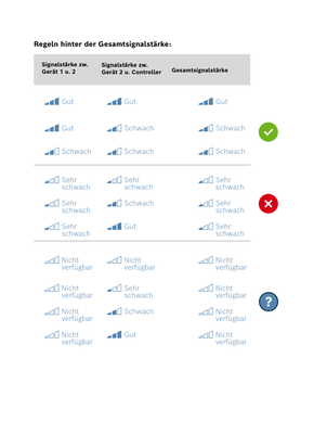

Hinter dem Screen stecken bestimmte Regeln, die wir im Folgenden beispielhaft darstellen:
Beim Signalstärketest werden alle Verbindungen geprüft. Sind zum Beispiel alle Signale zwischen den eingebundenen Geräten bis hin zum Controller gut, ist auch die Signalstärke gut. Ist aber mindestens eine der Verbindungen schwach, so ist auch die Gesamtsignalstärke schwach, usw. Kurzum maßgeblich für die Gesamtsignalstärke ist jeweils die schwächste Verbindung.

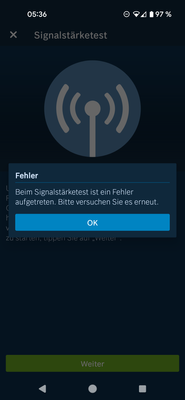

 Guten Morgen, leider funktioniert bei mir bei circa 40% der Geräte der Signalstärke Test nicht. Habe Android und SHC II. Dabei spielt die Geräteart keine Rolle soweit ich gesehen habe. Habe ungefähr 50. Die betroffenen Geräte funktionieren aber normal, sind also ansprechbar und im System eingebunden ohne Fehler. Gruß Jörg
Hast Du die Licht-/Rollladensteuerung II im Einsatz? Dann schau mal hier.
Danke, jo, das wird's wohl sein. Gruß Jörg

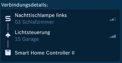

Eben musste ich auch über die Verbindung meiner Lampe leicht lachen.
Meine smarte Lampe am Bett ist etwa 2 Meter vom Controller entfernt. Verbindet sich aber erst mit der Lichtsteuerung in der Garage. Eine weiter entfernte Verbindung wurde wohl nicht gefunden. 🤣

Habe eben nochmal geschaut. Jetzt ist die Lampe auf direkten Weg mit dem Controller gewechselt. Ohne mein zutun.
